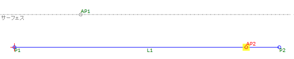

このジオメトリ要素の使用方法を見るには、次のサンプル PKT ファイルを開いてください。
Auxiliary Intersection Example.pkt
この例では、
補助交点(AP2)は、L1 と AP1 からの指定された勾配との交点に作成されます。勾配は、延長および反転されます。
