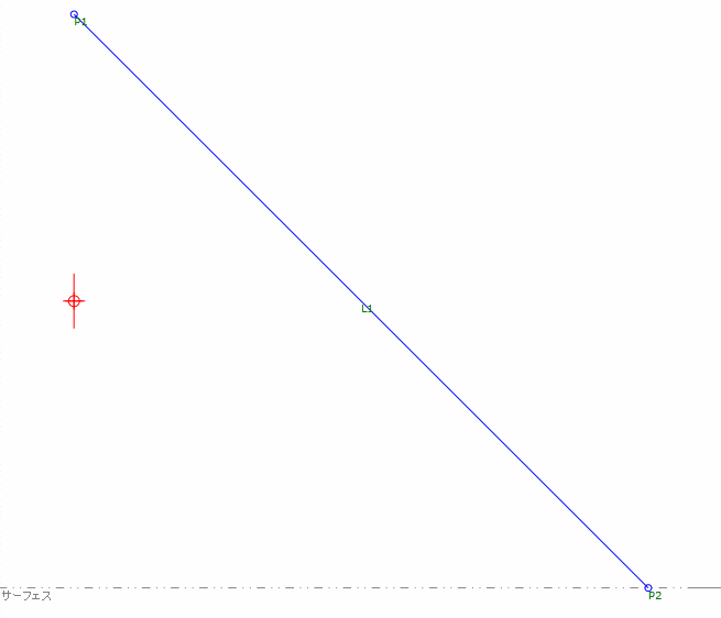

ジオメトリ要素の使い方を表示するには、次のサンプル PKT ファイルを開きます。
Set Output Parameter Example.pkt
サンプル PKT では、P2 はサーフェス上に、P1 から指定されたデルタ X 値で作成されています。 [Set Output Parameter]要素は、L1 から勾配値を取得する API コールを使用しています。この後、別のサブアセンブリが、入力パラメータとしての勾配値を参照することができます。
