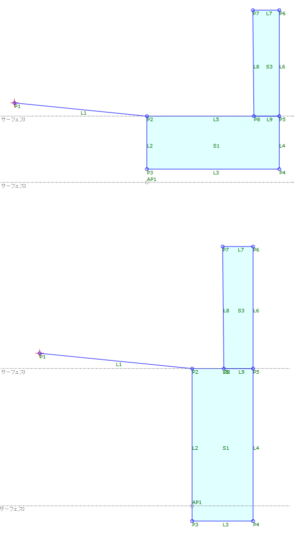

ジオメトリ要素の使い方を表示するには、次のサンプル PKT ファイルを開きます。
Set Variable Value Example.pkt
この例では、変数は擁壁フッタの高さと幅を定義するために使用されています。フッタの高さと幅は、2 つのターゲット サーフェス間の距離によって変化します。
注: この例の場合、条件をテストするには、サーフェス2 の[Preview Value]を変更します。
