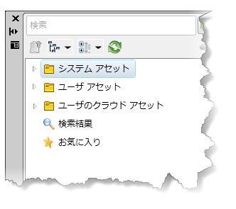

アセット ブラウザ
アセット ブラウザでは、システム アセット、ユーザ アセット、クラウドベース アセット、アセット検索結果にアクセスできます。
| アクセス: | [ファクトリ]タブ > [ツール]パネルで、[パレット]をクリックした後、[アセット ブラウザ] をクリックします。 |
アセット ブラウザは、次の項目で構成されています。
| 検索 | 検索するアセットの名前を入力します。文字を入力すると、一致するソリューションのリストが表示されます。入力する文字の数を増やすと、表示されるリストの精度が高まります。 |
クリックすると、入力した検索語句を使用した検索が始まります。 |
ブラウザの表示形式には、ツリーとサムネイルの 2 種類があります。目的の表示方法を選択するには、[サムネイル表示]/[ツリー表示]ドロップダウン メニューの下矢印をクリックします。 |
クリックすると、アセットのタイプ、名前、または更新日時でアセットをソートするオプションのドロップダウン メニューが表示されます。昇順(既定)または降順のいずれかを選択してアセットをソートできます。 |
ブラウザの内容を再表示します。 |
Inventor Factory で作成されたアセット バリアントの使用可能なバリエーションの数を示します。 |

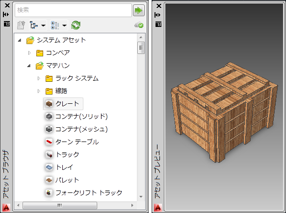

| アセットをプレビューする |
アセット ノードを右クリックして[プレビュー...]を選択すると、拡大された 3D 表示でアセットを見ることができます。

| [プレビュー...] | アセットのサムネイル形式のイメージを別のウィンドウに表示します。 |
