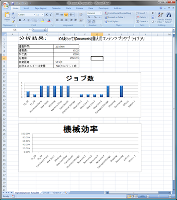

解析レポート
    稼働率を含む、設備データの解析に関するスプレッドシート形式のレポートを作成できます。
    1. レポート作成の対象となる DWG レイアウトを開きます。
    2. [ファクトリ] タブ > [解析]パネルで、下矢印をクリックし、ドロップダウン メニューから[レポートを生成] を選択します。
    3. レポートのファイル名を指定して[OK]をクリックします。
