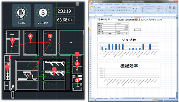

搬送コストと設備稼働率の面から、ファクトリ レイアウトを解析することができます。解析後、レイアウトを修正して再度解析を行うことで、ファクトリ レイアウトを最適化することができます。
解析のレポートを作成して、レビュー、プレゼンテーション、レイアウトの根拠の記録として使用することができます。
既存のファクトリ レイアウトを開き、現在のプロセスに合致するようにステーション、製品、ルーティングを割り当てます。次に、レイアウトを解析し、その結果に基づいて修正して、改善内容を記録します。修正前後のレポートを作成して、改善内容をドキュメント化します。
