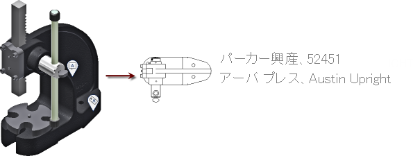

業界では、企業アセットに識別子、つまり "ブラス タグ" を割り当てることがよくあります。Inventor Factory では、[アセット タグ]コマンドを使用してタグなどを割り当てることができます。アセット タグは、3D ファクトリ レイアウトに配置された後、パブリッシュされたアセットまたはインポートされたモデル/アセンブリに適用されます。
Inventor Factory では、アセット ビルダー環境でアセットをオーサリングおよびパブリッシュするとき、[諸元]コマンドを使用して諸元を追加することもできます。諸元には、アセットに関するその他の情報(タイプ、部品番号、フロー レートなど)を含めることができます。
アセット タグと諸元のどちらにも複数行のテキストが含まれている場合があります。3D レイアウトが AutoCAD Factory に同期されると、これらの注釈が Factory_Annotation と呼ばれる別個のテキスト スタイルでブロック属性として表示されます。アセット タグと諸元には、それぞれ別個の AutoCAD 画層が割り当てられます。画層名はそれぞれファクトリ アセット タグおよび ファクトリ諸元です。
EATTEDIT-ATTEDITBATTMAN など、標準の AutoCAD ブロック属性編集コマンドを使用できます。属性の表示は、ATTDISP コマンドを使用するか、画層の表示/非表示を切り替えたり該当する属性画層を固定することでコントロールします。FIND コマンドを使用すると、AutoCAD グラフィックス ウィンドウでアセット タグと諸元のテキストを特定することができます。
