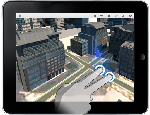

画面移動
画面上でモデルを移動するには、2 本の指でドラッグします。

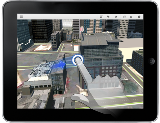

ビューの傾斜
モデルを傾けるには、1 本の指でドラッグします。

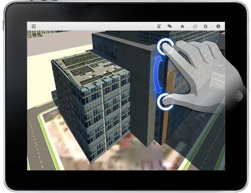

拡大
モデルを拡大表示するには、2 本の指を外側に広げます。

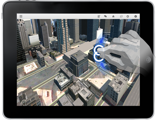

縮小
モデルを縮小表示するには、2 本の指を内側に縮めます。

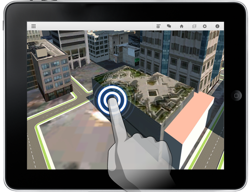

範囲ズーム
モデル内の要素にズームするには、ダブルタップします。
