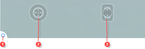

  1. ジョイスティックを表示または非表示にするには、左下端のコントロールをタップします。
  2. 水平方向にナビゲートするには、左側のジョイスティックを使用します。
  3. 垂直方向にナビゲートするには、右側のジョイスティックを使用します。
    注: 左右のジョイスティック コントロールそれぞれに親指を置くことで、同時に水平方向および垂直方向に移動できます。
