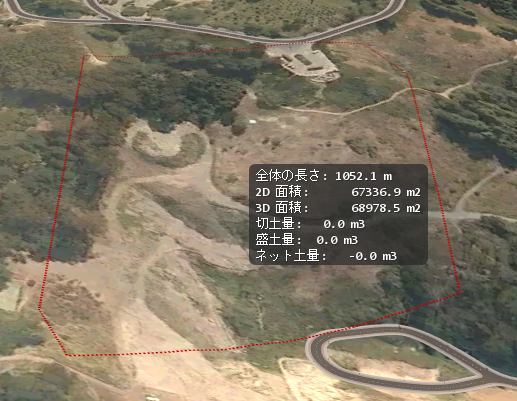

地形の面積および体積を計測するには
  1. 計測する領域が表示されるよう縮小ズームします。
  2. をクリックします。
  3. 始点をクリックして、計測する領域の範囲を構成する連続の点をクリックします。ダブル クリックして終了します。
    計測情報が範囲上に表示されます。
    体積情報は、たとえば、カバレッジを追加してその高さを調整する場合など、計測領域の高度を調整する場合のみ表示されます。
  4. 現在の計測をクリアするには、[Esc]を押します。
    ツールがアクティブのままである場合、他の領域を計測できます。
