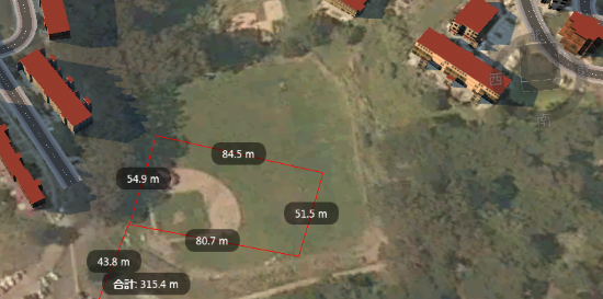

ポリラインに沿った計測
  • 水平方向と垂直方向の距離を計測します。
  • グラウンドより上またはグラウンドに接した複数の点とグラウンドより下にある複数を含むポリラインの距離を計測します。
  • 単一のオブジェクトの幅、長さおよび高さを計測します。

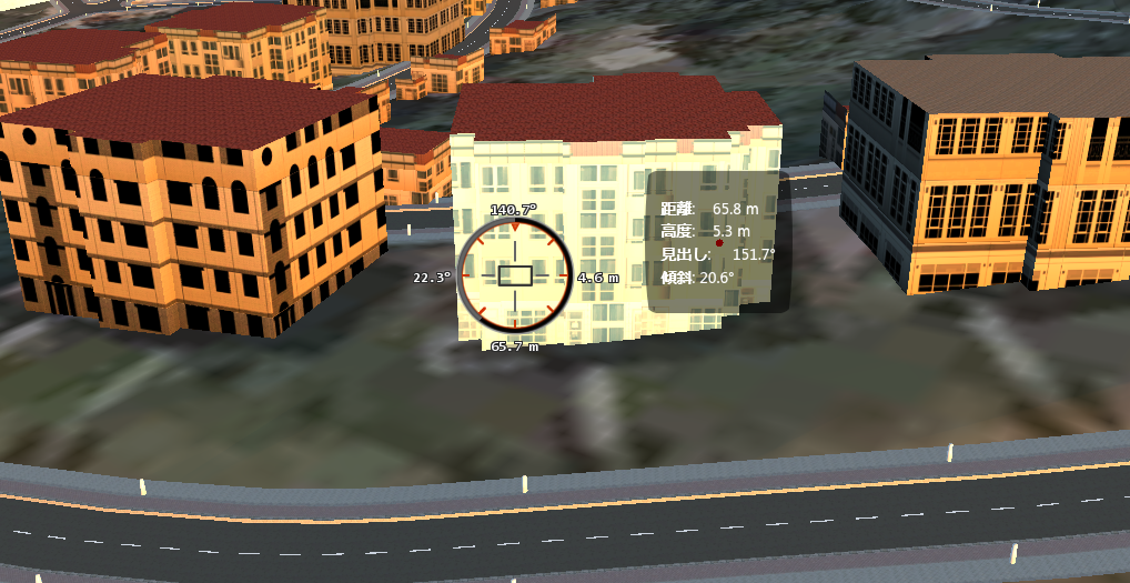

現在のビューポイントからオブジェクトの距離を決定する(Rangefinder)
  • 任意の角度で距離を測定します。
  • グラウンドより上またはグラウンドに接した複数の点とグラウンドより下にある複数を含む距離を計測できます。
