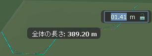

    河川の直線パスを定義します。最後のポイントをダブルクリックして線分の作成を終了します。
    直線の水フィーチャは、選択した水スタイルを使用します。水のいずれかの側の周囲にバッファが配置されます。
