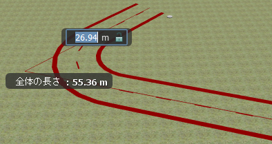

道路を初めて追加する場合、[スタイルを選択]ダイアログ ボックスからスタイルを指定します。同一タイプの別のフィーチャを追加する場合、既定により同一のスタイルが使用されますが、変更することもできます。
スケッチするときに、特定の値を入力することも、希望のサイズにドラッグすることもできます。フィーチャ サイズに関する情報が表示され、更新されます。値には現在の単位が使用されます。別の場所にドラッグして、値ボックスを移動することができます。
現在のセッション中に行った提案またはモデルでのほとんどの変更は取り消すことができます。「モデルの対話処理」を参照してください。
