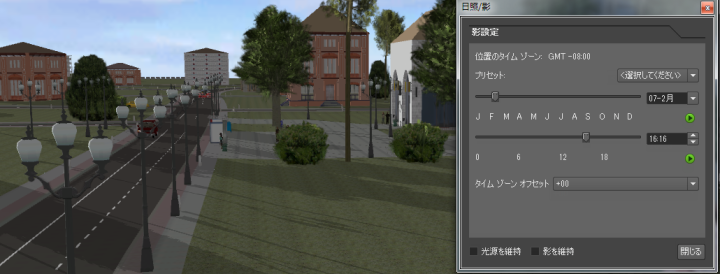

場所と、月日および時刻を指定して、その条件におけるモデルへの陰影の影響を確認します。

  1. [解析]タブ > [日影]パネル > [影付け]の順にクリックします。
  2. [日影]ダイアログ ボックスで、次のいずれかの方法で年単位における時刻を選択します。
    • プリセットの日付オプションを選択します(たとえば、[現在の日付/時刻][春分]など)。
    • スライダを月に移動するか、月の間に移動します。
    • ドロップダウン カレンダから日付を選択します。
  3. 次のいずれかの方法で日単位における時刻を選択します。
    • スライダを時刻に移動するか、時刻の間に移動します。
    • スピン コントロールを使用するか、時刻を入力して、24 時間表示を変更します。
      スピン コントロールを使用すると、時間と分を個別に変更できます。時間または分表示をクリックし、スピナーをクリックします。
  4. 1 年を通しての陰影の変化を確認するには、日付セレクタの下にある をクリックします。
  5. 1 日を通しての陰影の変化を確認するには、時刻セレクタの下にある をクリックします。
  6. ダイアログ ボックスの上部に表示されているタイム ゾーンからモデルの位置をオフセットするには、リストからオフセット値を選択します。
  7. ダイアログ ボックスを閉じるときに、現在の日照および陰影の効果を保持するには、ダイアログ ボックスの下部にあるオプションを選択します。選択しない場合、日照は以前の設定に戻ります。
