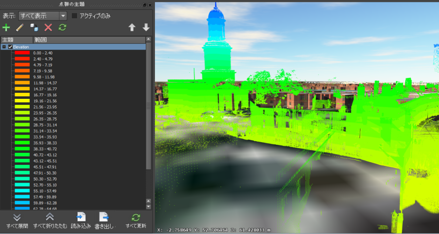

属性に従ってアセットを視覚的に分類するには、主題を使用します。たとえば、道路に沿った交通エミッションのハイライト表示、建物の電力使用量の表示、人口調査資料のコンパイルなどを行えます。
| サーフェスの主題のタイプ | イラスト |
| 高度: 高さに基づいて表示を変更します。 |
| 勾配: 地面の勾配(急峻度)に基づいて表示を変更します。 |
| 傾斜方向: 地面の勾配方向に基づいて表示を変更します。 |
既定では、点群では固有のカラーが表示されるので、点群でキャプチャした領域と同様に見えます。点群をさらに解析するには、標高または「法線」に基づいて主題を設定します。
