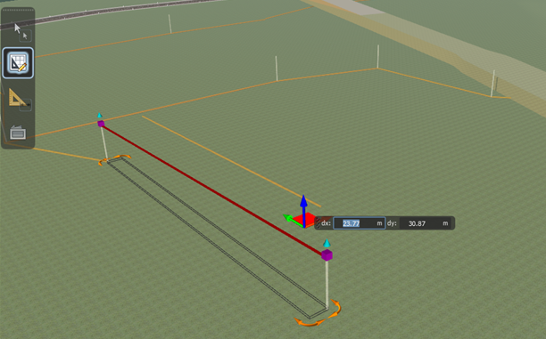

  1. ([フィーチャを作成/編集])をクリックします。
  2. [作成ストリップ]で、 ([パイプラインを作成])をクリックします。
  3. パイプライン スタイルを選択して[OK]をクリックします。
  4. パイプラインの始点をクリックし、もう一度クリックして曲がりごとにポイントを配置します。
  5. ダブルクリックして、パイプラインを完了します。

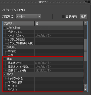

[プロパティ]パネルを使用してパイプラインの高さを調整するには:
  1. パイプライン全体を選択して[プロパティ]パネルを表示します。
    パイプラインを右クリックし、[プロパティ]、またはリボンの[ホーム]タブ > [エクスローラ]パネル > [プロパティ]をクリックします。
  2. パイプラインを地下に配管するには、[標高オフセット]に負の値を入力します。
  3. AutoCAD Civil 3D で、後から使用するため、パイプラインにネットワークを割り当てるには[パイプ]セクションの[ネットワーク名]に値を入力します。

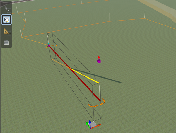

ギズモを使用してパイプラインの標高を調整するには:
  1. 他のすべてのフィーチャを選択できないようにします。
    [ホーム]タブ > [探索]パネル > [モデル エクスプローラ]をクリックして、パイプラインを除く各画層のロック アイコンをクリックします。画層がロックされている(閉じた黄色いロックアイコン)場合は、選択できなくなります。
  2. 地下構造を確認できるように、サーフェスの不透明度を低くします。
    [視覚効果]タブ > [外観]パネルの順にクリックして[サーフェスの不透明度]スライダを左に動かします。
  3. 調整するパイプラインを選択します。
  4. 次のいずれかの操作を行います。
    • パイプライン全体を上または下に移動します。
    • パイプラインの一部を上または下に移動するには、個々の頂点を調整します。
注: ネットワーク属性を、[プロパティ]パネルでパイプラインに割り当てることができます。そうすると、パイプラインを読み込むときに、Civil 3D で、同じ名前の既存のネットワークに追加することができます。パイプラインを右クリックし、[パイプ]の下の[プロパティ]をクリックして、[ネットワーク名]フィールドに名前を入力します。
