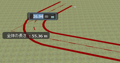

道路を初めて追加する場合、[スタイルを選択]ダイアログ ボックスからスタイルを指定します。同一タイプの別のフィーチャを追加する場合、既定により同一のスタイルが使用されますが、変更することもできます。
スケッチするときに、特定の値を入力することも、希望のサイズにドラッグすることもできます。フィーチャ サイズに関する情報が表示され、更新されます。値には現在の単位が使用されます。別の場所にドラッグして、値ボックスを移動することができます。
