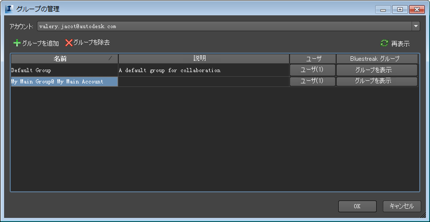

  1. [コラボレート]タブ > [管理者]パネル > [管理者グループ]の順にクリックします。
  2. [管理者グループ]ダイアログ ボックスで、[アカウント]リストからこのグループのアカウントを選択します。
    管理者になっているアカウントのみが一覧表示されます。
  3. をクリックします。

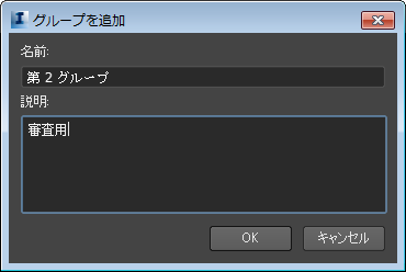

  4. [グループを追加]ダイアログ ボックスで、グループの名前と必要に応じて説明を入力します。[OK]をクリックします。
  5. グループにユーザを追加するには、新規グループで[ユーザ(0)]をクリックします。
    自動的に管理者としてグループに追加されます。
    グループのメンバーに関する Bluestreak 情報、および最近のグループ アクティビティに関する情報を表示するには、表示するグループの[グループを表示]をクリックします。

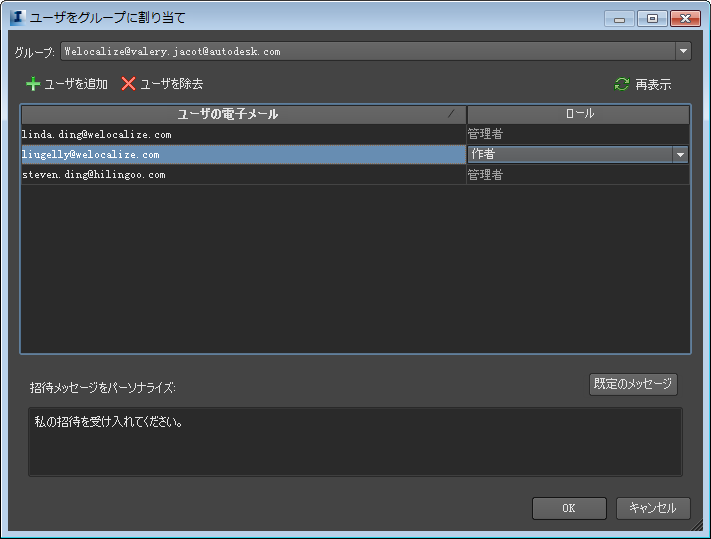

    注: 後で、ユーザを追加または削除したり、ユーザのロールを変更することができます。[コラボレート]タブ > [管理者] > [ユーザをグループに割り当て]の順にクリックします。
  6. [ユーザをグループに割り当て]ダイアログ ボックスで、[グループ]リストからグループを選択します。
  7. をクリックします。
  8. 次のいずれかの操作を行います。
    • 既に現在のアカウントのメンバーであるユーザを追加するには、空白のフィールドのドロップダウン リストからそのユーザを選択します。
    • 現在のアカウントのメンバーでないユーザを追加するには、そのユーザの Autodesk アカウントにリンクされた電子メール アドレスを入力します。
      Autodesk ログインを所有するユーザのみがグループ メンバーになることができます。電子メール アドレスを入力してユーザを追加する場合、そのユーザは関連する Autodesk アカウントにも追加されます。
    注: このグループからユーザを削除するには、 をクリックします。
  9. 追加した各ユーザについて、[ロール]フィールドのドロップダウン リストから適切なロールを選択します。
  10. 招待状に個人的なメッセージを入力します。
    [既定のメッセージ]をクリックしない限り、個人的なメッセージは、それ以降のすべての招待状で再利用されます。
  11. [OK]をクリックして、メッセージを送信し、ユーザをグループに追加します。
