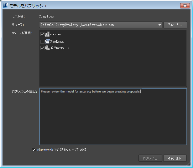

  4. [コラボレート]タブ > [同期]パネル > [パブリッシュ]の順にクリックします。
  5. パブリッシュ先のグループを指定します。
  6. パブリッシュするリソースを選択します。
    既定では、マスター モデルのみがパブリッシュされます。含むすべての提案を選択します。
    注: 「一般的なリソース」と呼ばれる項目のセットが各パブリッシュ操作に含まれています。一般的なリソースはすべての提案(マスターを含む)に適用されます。一般的なリソースにはシナリオの定義、ストーリーボード、ブックマーク、主題、[モデル エクスプローラ]の設定が含まれます。各モデルになければならないため、[一般的なリソース]の選択内容はクリアできません。後から同期するときに、一般的なリソースを同期するかどうかを指定することができます。
  7. 必要に応じて、[注記をパブリッシュ]領域にコメントを入力します。
    対応する Bluestreak グループにこれらの注記を送信するかを指定します。
  8. [パブリッシュ]をクリックします。
