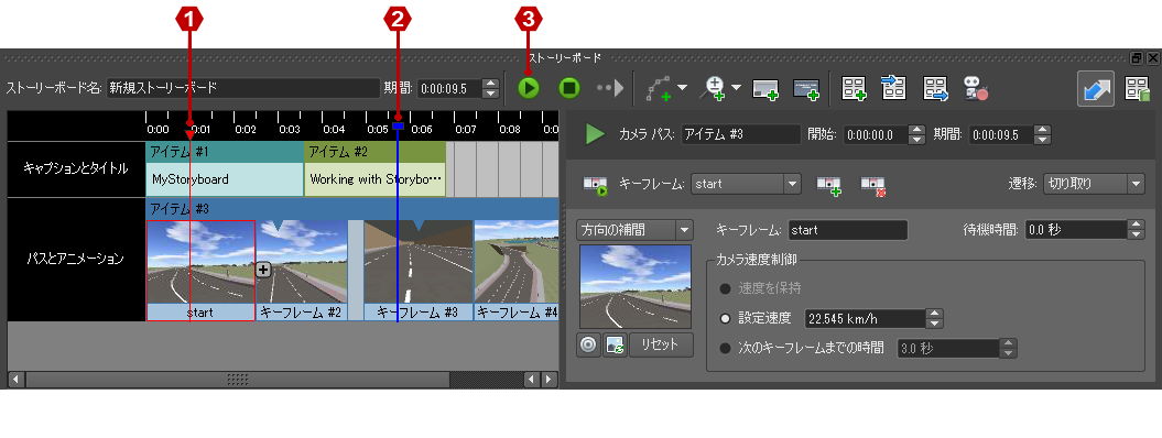

ストーリーボードのすべてまたは一部を再生するには
  1. [提示]タブ > [ストーリーテリング]パネル > [ストーリーボード]の順にクリックします。
  2. [ストーリーボード]パネルで、次のいずれかの操作を行います。
    • マーカー(1)からストーリーボードを再生するには、[ストーリーボード]パネル(3)の上部にある再生ボタンをクリックします。
    • 再生の別の始点を設定するには、再生先頭インジケータ(2)をストーリーボードのタイムライン内の目的の位置にドラッグします。
      ストーリーボードは、モデル空間で再生されます。
      ストーリーボードのタイムラインが長すぎて[ストーリーボード]ウィンドウに収まらない場合は、 をクリックしてストーリーボードを水平方向にスクロールし、タイムラインが再生に同期した状態を保つようにします。
      ストーリーボードの再生中、[ストーリーボード]パネルをドッキングしたり、閉じたり、最小化することができます。その間も再生は継続されます。
