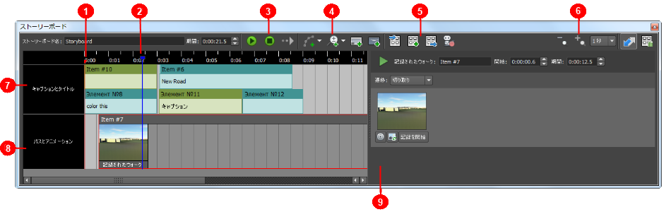

[提示]タブ > [ストーリーテリング]パネル > [ストーリーボード]をクリックして、[ストーリーボード]パネルを使用してストーリーボードの要素を作成したり配置します。
  1. マーカー(赤い矢印)は、新しい要素の挿入点を示します。
  2. 再生先頭インジケータ(青い線)は、再生の開始点を設定します。
    ストーリーボードの再生後、再生先頭インジケータはマーカーと位置が合うように移動します。
  3. 再生コントロールは、再生先頭インジケータから、ストーリーボード全体を再生します。
    要素ごとにそれ自体の再生コントロールがあります。
  4. [ストーリーボード]ツールバーには、要素を作成し、ストーリーボードを管理するためのコントロールがあります。
  5. ストーリーボードを読み込んだり書き出します。
  6. ストーリーボードを拡大および縮小し、ズームの解像度を指定します。ストーリーボードの範囲をズームすることもできます。
  7. 上部のトラックにキャプションとタイトルが表示されます。
  8. 下部のトラックにカメラ パスとアニメーションが表示されます。
    要素をドラッグしてサイズ変更することによって、すべての要素の期間と位置を指定します。
  9. 選択したアイテムの設定が右側に表示されます。
