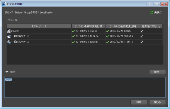

  3. [コラボレート]タブ > [同期]パネル > [同期]の順にクリックします。
    ダイアログ ボックスが既に開かれている場合は、表示を更新して最新のモデル情報を表示します。[更新] (右上隅)をクリックします。
  4. 説明を更新します。
    この情報は、今後参照できるようモデル履歴に格納されます。既定により、このフィールドは空になっていますが、大量のテキストに対応します。詳細な説明を入力すると、他のユーザがモデル履歴を確認するときや Bluestreak 通知を読むときに、変更内容を理解しやすくなります。
  5. 更新するアイテムを指定します。
    • 更新した提案のチェックボックスをオンまたはオフにします。
      既定により、更新したすべての提案は[更新をパブリッシュ]列で選択された状態になっています。オンライン バージョンが更新されることを避けるには、それらのチェック ボックスをオフにします。
    • 一般的なリソースのチェックボックスをオンまたはオフにします。
      「一般的なリソース」と呼ばれる項目のセットが各パブリッシュ操作に含まれています。一般的なリソースはすべての提案(マスターを含む)に適用されます。一般的なリソースにはシナリオの定義、ストーリーボード、ブックマーク、主題、[モデル エクスプローラ]の設定が含まれます。一般的なリソースを更新しないようにするには、チェックボックスをオフにします。
  6. [同期]をクリックします。
