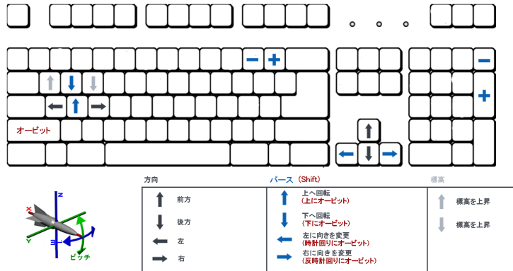

ナビゲーション |
注: 矢印キーと[W]、[A]、[S]、[D]キーの機能を反転することができます。「ナビゲーションの基本設定を設定するには」を参照してください。
カメラをホーム位置にシフトする |
[ホーム]、[F4]、[Alt]+[HM] |
拡大ズームする |
+ (数値列または数値キーパッド上の) |
縮小ズームする |
- (数値列または数値キーパッド上の) |
選択したオブジェクトにズームする |
[Alt]+[ZS] | ||
自動ズームを切り替える |
[Alt]+[AZ]([探索]サブパネルが表示されている場合) | ||
全画面表示でモデルを表示する |
[Alt]+[FS] | ||
上昇させる |
[Q]、[1]、[Alt]+[EC] |
下降させる |
[E]、[0]、[Alt]+[LC] |
前方に移動する |
右矢印 |
後方に移動する |
左矢印 |
左に移動する |
[A] |
右に移動する |
[D] |
上へ回転する |
[S]、[Alt]+[LU] |
下へ回転する |
[W]、[Alt]+[LD] |
左に向きを変える |
左矢印 |
右に向きを変える |
右矢印 |
上にオービットする |
[Shift]+上矢印キー、[Shift]+[W] |
下にオービットする |
[Shift]+下矢印キー、[Shift]+[S] |
時計回りにオービットする |
[Shift]+左矢印キー、[Shift]+[A] |
反時計回りにオービットする |
[Shift]+右矢印キー、[Shift]+[D] |
地形上にビューをロックする |
[Alt]+[LA] | ||
裏面を表示する |
[Alt]+[SB] | ||
広角表示する |
[Alt]+[WA] | ||
ワイヤフレームを表示する |
[Alt]+[WF] | ||
