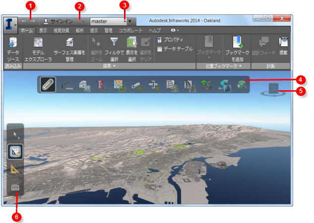

ユーザ インタフェースの概要
ユーザ インタフェースに含まれるエレメントは次のとおりです。
  1. [取り消し]/[やり直し]ボタン で、直近の編集の操作を元に戻したり復元します。
  2. Autodesk InfraWorks 360 を使用して共同作業する Autodesk InfraWorks 360 にサインインし、ここでクラウドを介してモデルおよび提案を共有します。
  3. 提案リスト で、現在の提案の名前を表示したり、別の提案に切り替えたりすることができます。
  4. 作成ストリップ は、新しいフィーチャをスケッチするために使用します。
  5. ViewCube は、表示と持続性のあるクリックおよびドラッグ可能なインタフェースで、モデルの標準的なビューとアイソメ ビューを切り替えることができます。ViewCube ツールの上にカーソルを置いてツールを有効にします。
  6. ツールストリップ には、モデルの探索、フィーチャの作成または編集、距離の計測、モデル内の点の確認のためのツールがあります。
