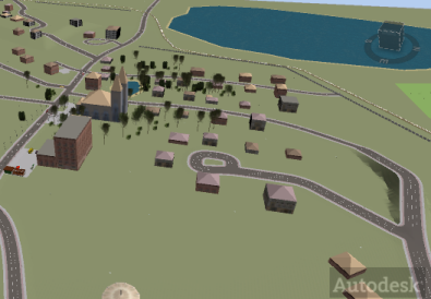

透かしは、上記のイメージ内の Autodesk ロゴのように、モデルをオーバーレイする静的イメージです。透かしを使用すると、既存のイメージを使用して発行したモデル、ビデオ、およびシナリオをブランド化および特定することができます。1 つのモデルに複数の透かしを含めることができます。
