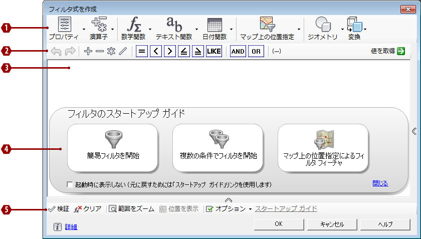

式エディタ
式を使用して、フィーチャの検索、フィーチャの選択、スタイル設定の条件の指定、およびツールチップのプロパティの指定に使用する条件を定義します。
[式エディタ]には、次の要素があります。
  1. メニュー
    プロパティ

  2. ツールバー
    元に戻す/やり直し

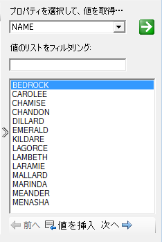

    値を取得
    プロパティの値を一覧するペインを表示します。
    一覧からプロパティを選択し、緑色の矢印をクリックして、そのプロパティの値を表示します。一覧はフィルタすることができます。一覧が長い場合は、[前へ][次へ]を使用して表示してください。値を選択し、[値を挿入]を選択し、式の挿入点に値を追加します。
  3. 式フィールド — 現在の式を表示します。
  4. [スタートアップ]パネル — ボタンをクリックして式テンプレートを挿入します。式を作成するたびにこれらのスタートアップ ボタンが表示されないようにするには、[起動時に表示しない]チェック ボックスを選択します。[スタートアップ]をクリックすると、ボタンが再度表示されるようになります。パネルを閉じるには、[閉じる]をクリックします。
  5. 管理ツール
    検証
    現在の式が有効かどうかをチェックします。有効でない場合は、メッセージによって、問題がどこにあるのかを判定することができます。
    クリア
    現在の式を削除します。
    範囲をズーム
    選択したフィーチャ ソースの範囲をズームします。
    位置を表示
    位置の条件を定義した場合は、式のその部分をクリックします。次に、このボタンをクリックして図面ウィンドウの位置範囲を表示します。
    オプション
    式を保存または再使用したり、起動時のヒントやツールチップを非表示または表示にするオプションを表示します。
