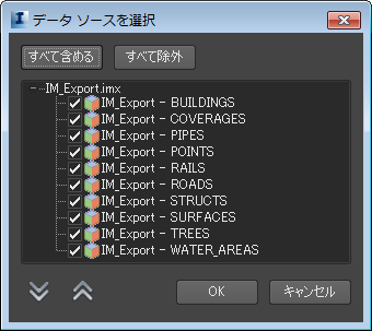

すべての CityGML データ タイプに共通のプロパティを設定するには、[Shift]キーまたは[Ctrl]キーを押しながらすべての CityGML データ ソースを選択します。
([データ ソースを設定])をクリックします。 1 つのデータ タイプを選択した場合は、[タイプ]およびタイプ固有のプロパティを指定します。
