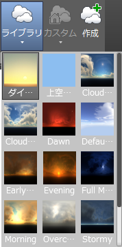

  1. [視覚効果]タブ > [環境マップ]パネル > [ライブラリ]の順にクリックします。
  2. 時間または天候の種類を表す上空のスタイルを選択します。
    設定は即座に適用され、再度変更するまで有効に維持されます。
