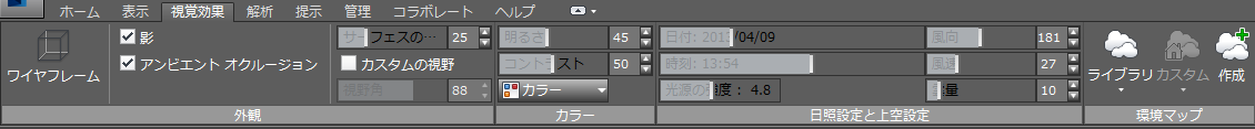

[視覚効果]を使用して対話的にモデルの表示を変更します。
| 効果 | 定義 | 例 |

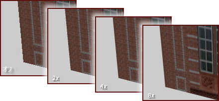

| アンチエイリアシング |
エイリアシングは、ラスター表示で四角形や長方形のピクセルを使用して斜めやカーブしたエッジを描画したときに発生する階段効果です。 アンチエイリアシングは、隣接するピクセルをサンプリングしてこれらのエッジを滑らかにしてイメージ品質を向上させます。次の 4 つのアンチエイリアシング設定から選択できます。高い設定ではエッジがぼやけて見える可能性があり、プログラムのパフォーマンスにも影響を与える場合があります。 注: アンチエイリアシングはセッション間で有効に維持される唯一の視覚効果です。
