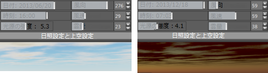

アニメーションする雲を追加するには
左の空に、明るい夏の午後の、明るくゆっくり動く雲のカバレッジを表示します。右側の空に、暗い冬の朝の、密度が高く速く動く雲を表示します。
[視覚効果]タブ
[日照設定と上空設定]パネル
で、
[風向]
の角度(0 ~ 360 度)を指定します。
[風速]
に 0 ~ 100 の値を指定します。
[雲量]
に 0 ~ 100 の値を入力して、雲の範囲の密度を変更します。
