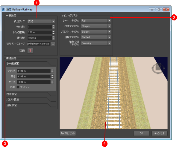

  4. スタイルの新しいコピーをダブルクリックし、そのプロパティを編集します。
    スタイルを選択し、 [選択したスタイルのプロパティを編集]をクリックすることもできます。
    1. 一般設定
    2. メイン マテリアル
    3. 構造設定(設定を表示するには、見出しをクリック)
    4. プレビュー領域
  5. [一般設定]で、次の設定を指定します。
    設定 説明

  6. [構造設定]で、次の設定を指定します。
    1. 道床
    2. バラスト
    3. バラストの水平距離
    4. バラストの幅
    5. 枕木
    6. 枕木の幅
    7. 枕木の長さ
    8. トラック間隔
    9. 道床の施工基面
    10. 道床の水平距離
    設定 説明
    注: 各グループの設定を表示するには、タイトルをクリックします。
