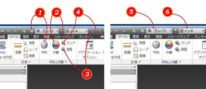

[材料]、[外観]、[調整]、および[オーバーライドをクリア]の各機能は、以下からアクセスします。
  1. マテリアル ブラウザにアクセスします。材料の作成や修正に使用します。
  2. 外観ブラウザにアクセスします。外観の作成や修正に使用します。
  3. [調整]コマンドを起動します。割り当てられた外観の修正に使用します。
  4. [オーバーライドをクリア]外観のオーバーライドの削除に使用します。
  5. 指定した材料を選択セットに割り当てます。
  6. 指定した概観を選択セットに割り当てます。
