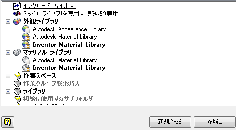

アクティブ ライブラリ
プロジェクト エディタでは、アクティブ ライブラリの名前が太字で表示されます。ライブラリに材料と外観の両方がある場合は、[材料ライブラリ]と[外観ライブラリ]セクションの両方に追加することができます。両方を同時に有効にできます。アクティブなライブラリにより、QAT (クイック アクセス ツールバー)など、Inventor で材料一覧が表示または使用されるすべての場所にコントロールが挿入されます。プロジェクト ファイルにライブラリが 1 つしか存在しない場合、それが既定でアクティブ ライブラリになります。ライブラリが複数存在する場合は、アクティブ ライブラリを削除してもかまいません。そのアクティブ ライブラリの上にあるライブラリがアクティブ ステータスを継承します。
他のライブラリを探すには、リストから 1 つ選択するか、[既存のライブラリを開く]ブラウザ コマンドを使用してナビゲートすることができます。
