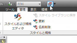

クイック アクセス ツールバーにコマンドを追加する
次の実習では、ショートカットを作成します。
[管理]
タブを選択します。

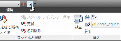

[iFeature を挿入]
コマンドを右クリックして、
[クイック アクセスツールバーに追加]
を選択します。
コマンドがクイック アクセス ツールバーに追加され、アクティブなタブに関係なく、どのドキュメントでもいつでも使用できます。
