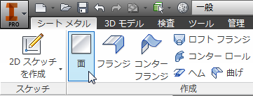

  1. パーツ ファイルを開き、[3D モデル]タブ [変換]パネル [シート メタルに変換]の順にクリックします。
  2. [面]コマンドをクリックして、面を作成します。

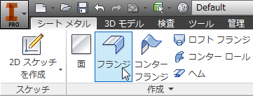

  3. [フランジ]コマンドをクリックし、フランジを追加します。

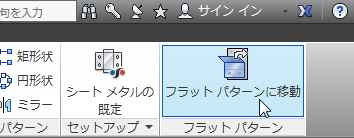

フラット パターンを作成するには:
  1. [フラット パターンを作成]コマンドをクリックします。

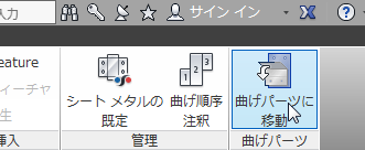

フラット パターンを終了するには:
  1. [曲げパーツに移動]コマンドをクリックします。
フラット パターンを作成した後、リボン コマンド[フラット パターンに移動]でフラット パターンにアクセスできます。または、ブラウザの[曲げモデル][フラット パターン]ノードの右クリック メニューを使用できます(またはノードをダブルクリックします)。
