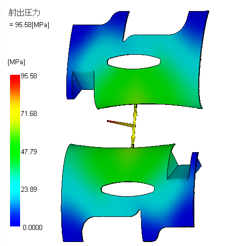

圧力結果の確認
このタスクでは、射出圧力結果を確認します。
  1. スタディ タスク リストで[射出圧力]をクリックします。
  2. [結果] > [アニメーション] > [再生]をクリックし、結果のアニメーションを表示します。
  3. 必要に応じて、回転、画面移動、およびズームして結果を確認します。
金型充填圧力の約 1/3 がランナー システムに含まれます。モデルにランナー システムが含まれている場合、射出圧力は成形機の約 75% を下回るときに最適になります。使用する特定の成形機が不明な場合は、成形機の圧力能力が 140 MPa であると仮定すると、控えめな数字になります。射出圧力を 100 MPa に制限すると、従うのに適したガイドラインになります。このツールでは、この量を若干下回ります。
