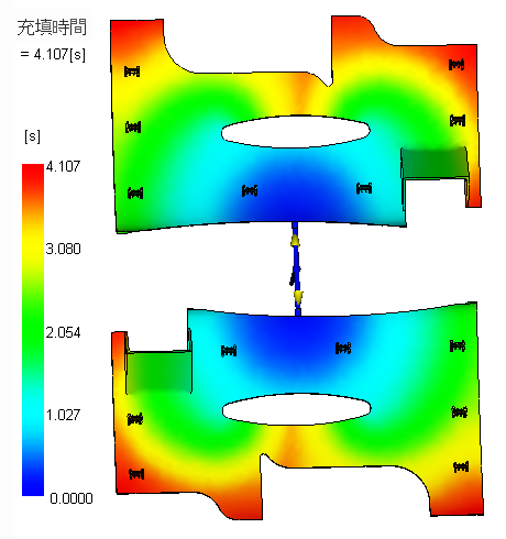

充填時間結果の確認
このタスクでは、充填時間結果を確認します。
  1. [ホーム] > [結果]をクリックして、[結果]リボンを表示します。
  2. スタディ タスク ペインで[充填時間]をクリックします。
  3. [結果] > [アニメーション] > [再生]をクリックし、結果のアニメーションを表示します。
  4. 必要に応じて回転、画面移動、およびズームして、充填パターンを確認します。
充填はキャビティの間でバランス調整され、充填時間は 4 秒を超えます。
