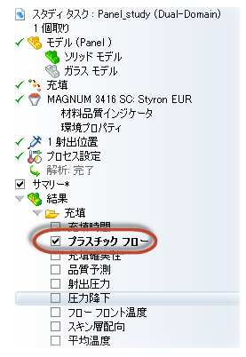

  1. スタディ タスク ペインで[充填時間]をクリックします。
  2. [ホーム] > [結果] > [結果]をクリックします。
  3. 必要に応じて、モデルを回転、画面移動、およびズームして、充填時間結果を確認します。
  4. [結果] > [アニメーション] > [再生]をクリックし、結果のアニメーションを表示します。
    他のアニメーション ツールを使用して、これらの機能を確認します。
    充填パターンは単一方向でバランスがとれています。このゲート位置で、許容可能な充填パターンが生成されます。
  5. スタディ タスク リストで[射出圧力]をクリックします。
