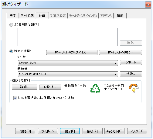

  1. [ホーム] > [成形プロセス設定] > [材料の選択]をクリックします。
    解析ウィザードの[材料]ページが表示されます。
  2. [メーカー]として「Styron EUR」を選択します。
  3. [商品名]として「Magnum 3416 SC」を選択します。
  4. [次へ]をクリックして、[プロセス設定]ページに移動します。

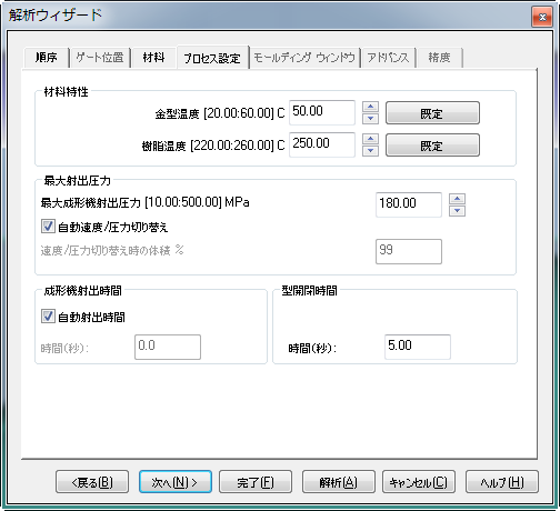

  5. プロセス設定を確認します。
    設定はなにも変更されていません。
  6. [解析]をクリックして、解析を開始します。
