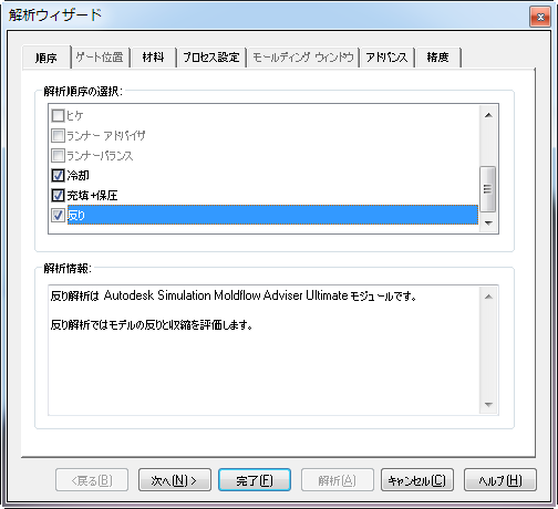

  2. [充填]をオフにします。
  3. [冷却]をオンにします。
  4. [充填+保圧]をオンにします。
  5. [反り]をオンにします。
  6. [次へ]をクリックします。

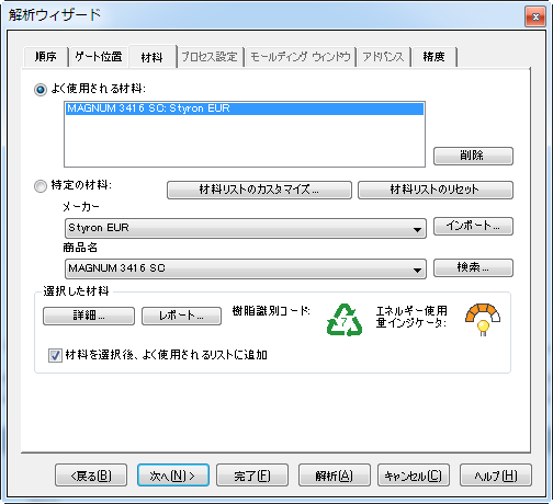

  7. 材料が Styron EUR, Magnum 3416 SC であることを確認し、[次へ]クリックします。

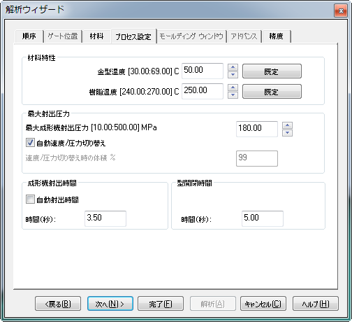

  8. 金型温度が 50 ℃ であることを確認します。
  9. 樹脂温度が 250 ℃ であることを確認します。
  10. 射出時間が 3.5 秒であることを確認します。
  11. 型開閉時間が 5 秒であることを確認して、[次へ]をクリックします。

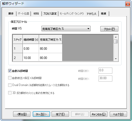

  12. 保圧プロファイル制御が充填完了時圧力 % であることを確認します。
  13. プロファイルが 0 - 8010 - 80 であることを確認します。
  14. 射出+保圧+冷却時間として 25 秒を入力します。
