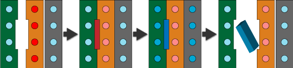

ヒーター カートリッジを使用した金型の急速加熱冷却プロセスの簡易図
最初の図では、金型が開いており、加熱プレートと可動側プレート間の断熱隙間を示しています。ヒーター カートリッジはオンになっており、金型を加熱しています。2 番目の図では、金型は閉じており、ヒーター カートリッジはオフで、キャビティは高温の樹脂で充填されています。3 番目の図では、冷却管が冷水で充填されており、成形品が冷却されています。最後の図では、加熱も冷却も行われておらず、金型が開き成形品が突き出されています。

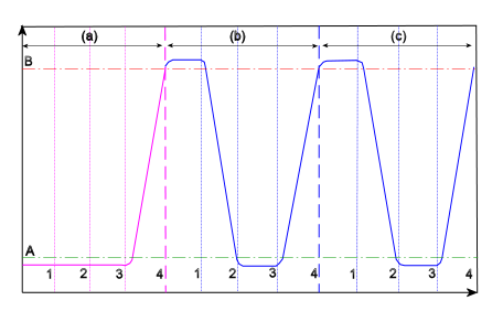

急速加熱/冷却プロセス中の金型温度変化シュミレーションを示す図
