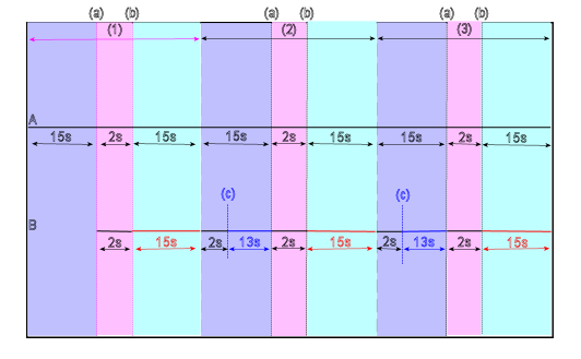

この方法では、金型は指定した時間の長さ、加熱および冷却されます。タイミングを適切に設定することで、型開時または型閉時に金型を加熱するかを選択できます。下図に示す例では、金型は型閉時に加熱されています (赤い 15s で示す箇所)。
3 回の射出成形サイクル A と同時に実行する金型の加熱冷却 B の設定例。
A はプロセス設定ダイアログ ボックスで設定された射出成形サイクル。B は[急速加熱冷却の入口]ダイアログ ボックスで設定された金型の急速加熱冷却。(1) はサイクル 1、(2) はサイクル 2、(3) はサイクル 3、(a) は型開、(b) は型閉、(c) は冷媒の冷却管への流入開始時を示す。
上図では、プロセス設定ウィザードで設定された射出成形サイクル A は  15 秒間の射出+保圧+冷却時間に開始します。 型開閉時間は 2 秒で、この時間内に成形品を突き出し、金型を再び閉じます。金型が閉じた後、15 秒間の 射出前の型閉時間の遅延が設定されています。このサイクルが自動的に繰り返されます。
この間、[急速加熱冷却の入口]の設定 B では、(a) 時点の型開時に、2 秒間の 2 次エアー パージが実行され、加熱開始前に冷却管から冷媒を除去します。(b) 時点で金型が閉じ、15 秒間の射出前の型閉時間の遅延中に、加熱流体が管に流入します。射出成形プロセスのサイクル 2 は射出+保圧+冷却時間で開始し、この間、2 秒間の 1 次エアー パージによって冷却管の残留加熱流体が除去され、射出+保圧+冷却時間の残りの 13 秒間で、冷媒が冷却管に流入します。
