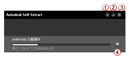

ファイルを解凍するには、すべてのファイルのダウンロードが完了した後に、.EXE ファイルをダブルクリックします。オートデスク製品が 4 GB より大きい場合は、複数の .EXE ファイルにパッケージ化されます。いずれか 1 つのファイルをダブルクリックすると、解凍が始まります。1 回の操作ですべてのファイルが解凍されます。Self-Extract は、解凍されるファイルの解凍先フォルダを確認するよう求めてきます。解凍先フォルダは、変更することができます。ファイルが解凍されている間、下図のコントロールを使用することができます。
Self-Extract のコントロール
コントロール 機能
1 ヘルプへのリンクが含まれた Autodesk Self-Extract の情報が表示されます。
2 Self-Extract を Windows® のタスク トレイ(画面の右下コーナー)に最小化し、実行中の解凍を続けます。
3 Self-Extract を終了して閉じます。
4 ファイルが解凍されたフォルダでウィンドウを開きます。既定の場所は C:¥Autodesk です。
