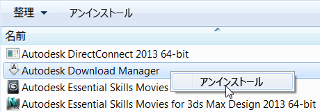

  1. Windows の[スタート]ボタン [コントロール パネル] [プログラムの追加と削除]を選択します。
  2. プログラム リストで、Autodesk Download Manager を右クリック[アンインストール]を選択します。
  3. 同じプログラム リストで Akamai NetSession Interface を右クリックし、 [アンインストールと変更] [アンインストール] を選択します。
