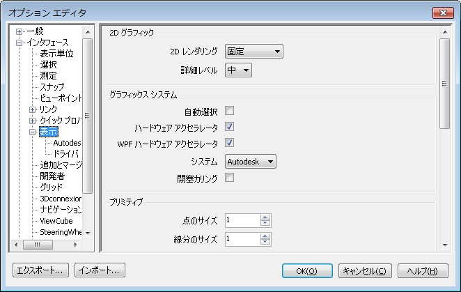

オプション エディタを使用してグラフィックス システムを変更するには
オプション エディタでグラフィックス システムを変更するには
  1. アプリケーション ボタン [オプション]の順にクリックします。
  2. [オプション エディタ][インタフェース]ノードを展開し、[表示]オプションをクリックします。
  3. [グラフィックス システム]領域で、[自動選択]チェック ボックスをクリアします。これで[システム]ドロップダウン ボックスがアクティブ化されます。
  4. [システム]ドロップ ダウン ボックスを使用して、Autodesk Navisworks が使用するグラフィックス システムを選択します。
  5. [OK]をクリックします。この変更内容は保存され、Autodesk Navisworks の将来のセッションに適用されます。
