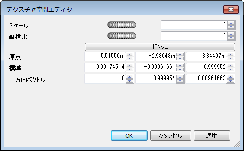

    平面テクスチャ空間エディタ:

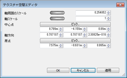

    または円柱状テクスチャ空間エディタ:

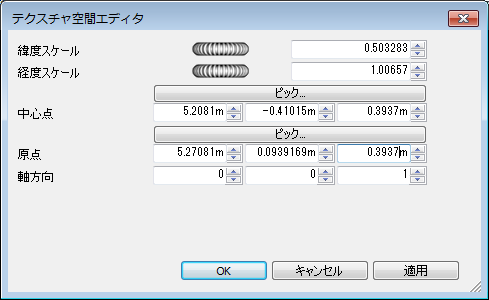

    または球状テクスチャ空間エディタ:
  3. 各パラメータを編集し、[適用]をクリックすると、編集の結果を確認できます。X、Y、Z 座標を個別に入力する代わりに、[ピック]をクリックすると、モデル内の点をインタラクティブに選択できます。
  4. [OK]をクリックします。
