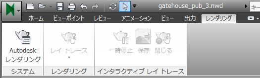

Autodesk レンダリング ツールには、[ホーム]タブ
[ツール]パネル、またはリボンの[レンダリング]タブのどちらからでもアクセスできます。

[レンダリング]の[レイ トレース]
ボタンでコントロール)でサポートされます。
