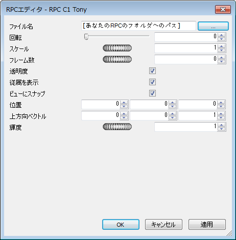

  1. [Presenter]ウィンドウを開き、[RPC]タブをクリックします。
  2. 左ペインで、[テンプレート]アーカイブを展開し、RPC アイコンを右側のパレットにドラッグします。
  3. パレットの RPC アイコンをダブルクリックします。
  4. [RPCエディタ]で、[ファイル名]フィールドの[参照]ボタン([...])をクリックします。
  5. [RPC ファイルを開く]ダイアログ ボックスで、必要な RPC ファイルを選択し、[開く]をクリックします。Autodesk Navisworks には、RPC ファイルの無料サンプルがいくつか付属しています。これらは、製品のインストール先フォルダにあります(例: C:¥Program Files¥Autodesk¥Navisworks Manage 2014¥ presenter¥lads¥layla_data¥textures¥RPC)。これを使って、人物、植物、木を配置した単純なシーンを作成できます。
  6. 必要に応じて[RPCエディタ]の設定を調整し、[OK]をクリックします。
