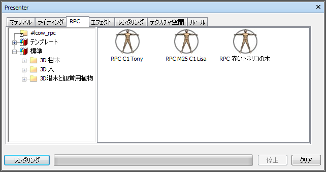

[マテリアル]、[ライティング]、[レンダリング]の各タブと同様、[RPC]タブは、左側にアーカイブ、右側にパレットという 2 つのペインに分かれています。このタブで RPC を設定します。
