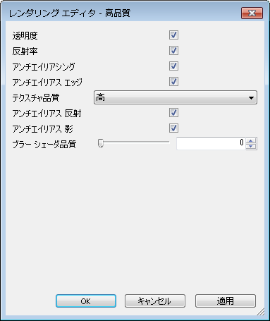

選択したレンダリング スタイルを編集するには、パレットでスタイルをダブルクリックします。[レンダリング エディタ]ダイアログ ボックスが表示されます。エディタはレンダリング スタイルのタイプごとに異なります。ここには[高品質]エディタを示します。
注: [オプション エディタ]Presenter のプロファイル(詳細については「[Presenter]ページ」を参照)が[詳細]に設定されている場合は、ダイアログ ボックスにパラメータの完全なリストが含まれ、前景の種類を変更することができます。
パラメータの編集をシーンに適用するには、任意の時点で[適用]をクリックします。
